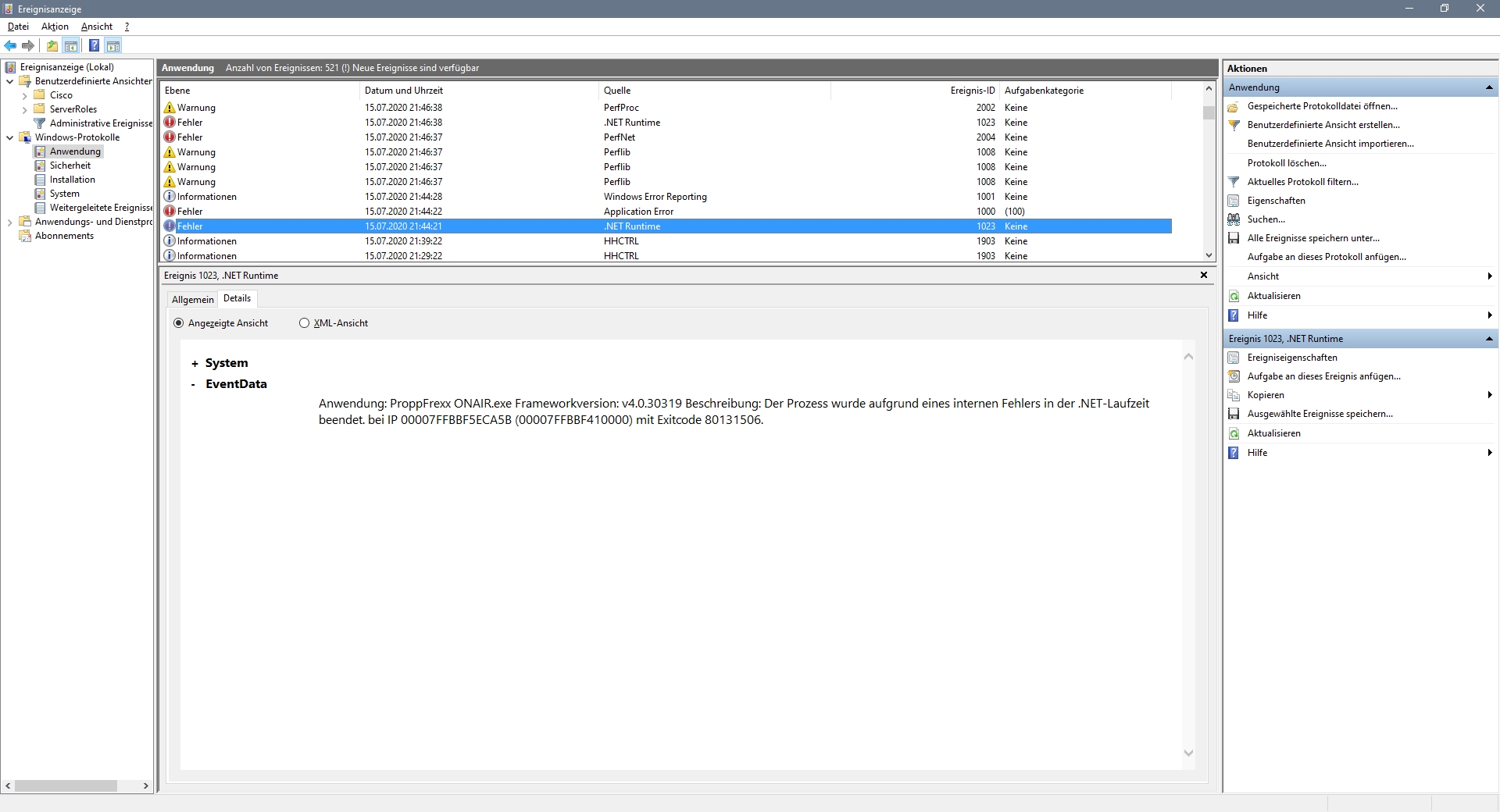

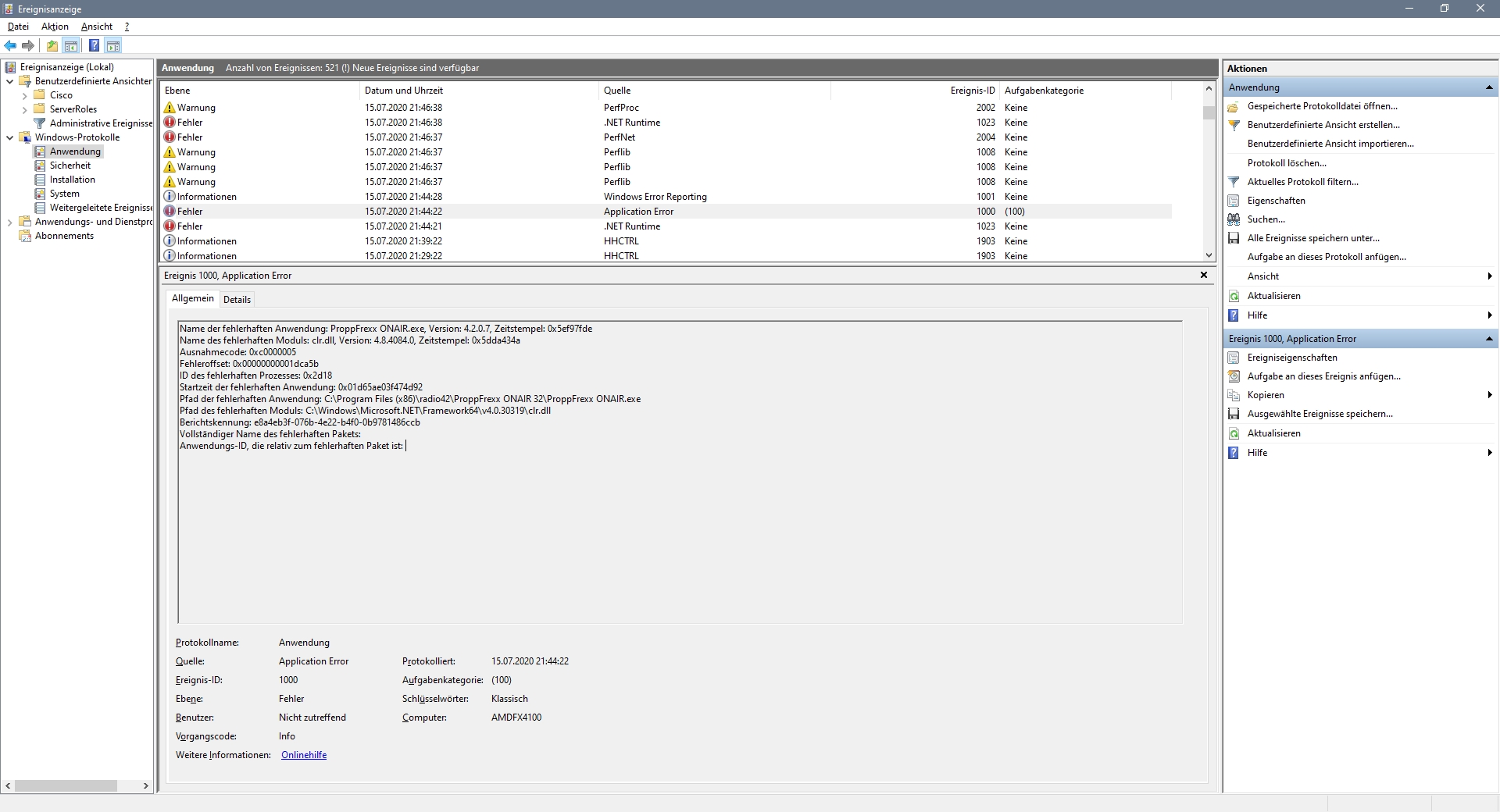

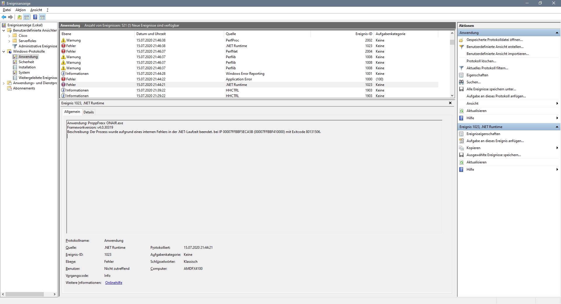

Nach dem Aufspielen des Funktionsupdates beendet sich PF automatisch nach dem Start.
Ich habe dir die Ereignisanzeige aufgenommen, vielleicht weißt du was hier Faul ist.
LG Tom aus Wien
Re: WIN 10 Funktionsupdate 2004 (Probleme) NET Framework.
Yes, there must have been some issue with the latest win Update, ie. it must have been damaged some of your system. Not sure what.
So you can try to rollback that update and try it again.
The error looks like the update damaged the .NET runtime.
Please check, if you can repair or reinstall the .Net Framework.
Also check, if the Ident-Number has changed.
Does ProppFrexx start up at all or when does it terminate?
