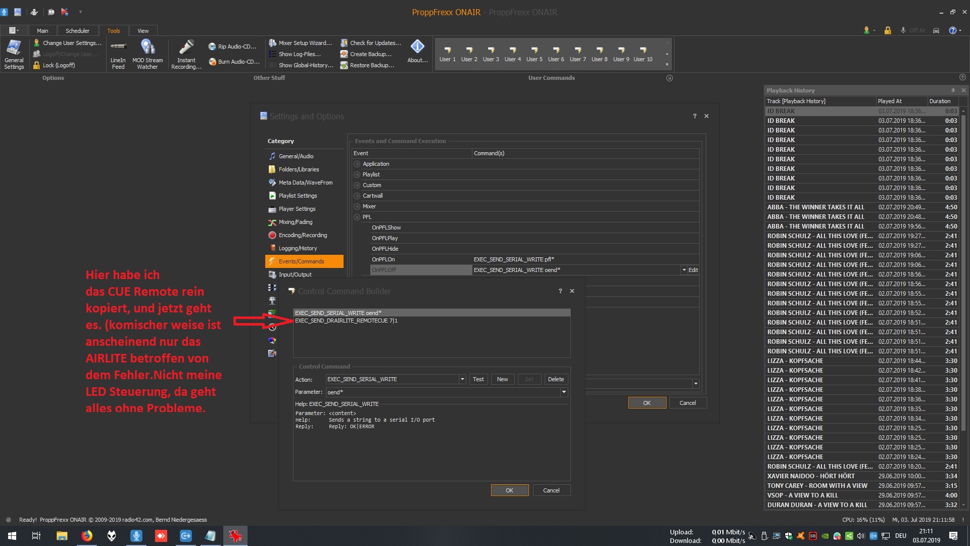

Heute habe ich das Update auf 4.1.1.1 gemacht da ist mir was aufgefallen.
Ich habe das PFL so eingestellt das dass Airlite automatisch das CUE aufschaltet auf einen Fader und wieder abschaltet beim beenden.
Heute gab es Probleme damit, einmal ging das CUE an dann nicht mehr aus usw.

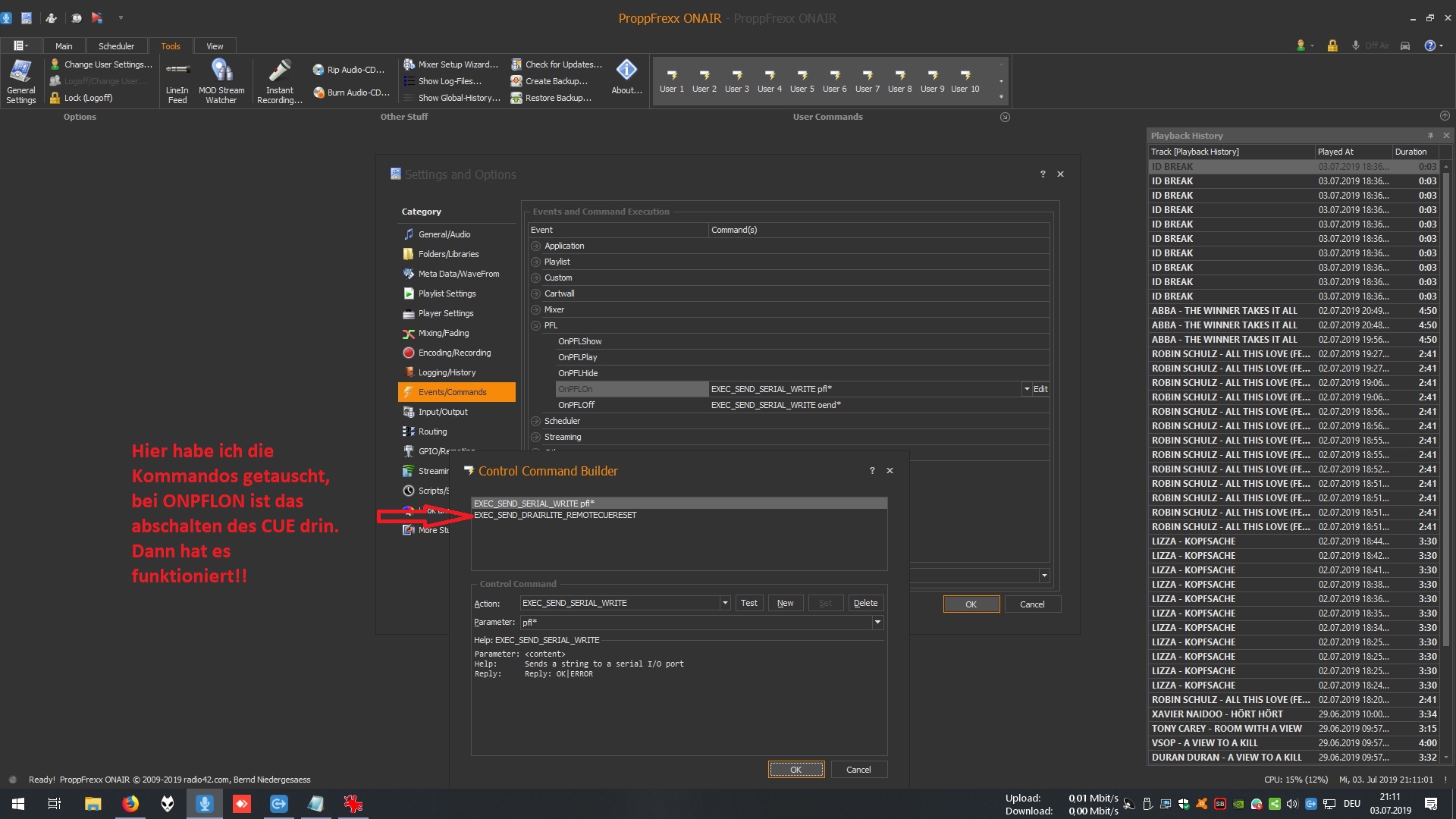

Nach langem herumprobieren habe ich die Kommandos untereinander getauscht.
Also OFF ist ON /und ON ist OFF danach ging alles wieder, deswegen wollte ich fragen ob sich da ein Fehler eingeschlichen hat.
Ich habe auf diesem Kommando auch ein Serial Adapter darauf rennen (LED Steuerung) da funktioniert alles.
Wenn dann dürfte nur das AIRLITE (Skript???) betroffen sein.
Grüße Tom

Danke für die Info ich werde mich noch auf die Suche machen was das Problem ist.
Noch habe ich keine Ahnung wieso das so spinnt, Hauptsache ich habe mal eine Übergangslösung.

Gute Nachricht Bernd ich konnte das Problem lösen, einfach das Pult neu gestartet (STROM).
Hast sich sicher der Arduino im PUlt aufgehängt ;-)
Jetzt rennt alles wieder, wenn alles so einfach wäre.
