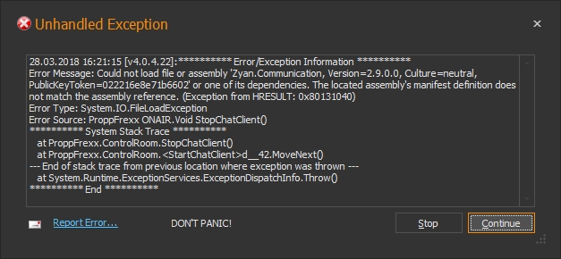

Seit ungefähr 2 Tagen erscheint beim Starten von Proppfrexx folgende Fehlermeldung.
und wollte mal fragen ob wer eine Lösung hat oder wer das gleiche Problem hat.
Ich habe die Fehlermeldung auch als E-Mail Report abgeschickt.
LG Thomas
28.03.2018 16:21:15 [v4.0.4.22]:********** Error/Exception Information **********
Error Message: Could not load file or assembly 'Zyan.Communication, Version=2.9.0.0, Culture=neutral, PublicKeyToken=022216e8e71b6602' or one of its dependencies. The located assembly's manifest definition does not match the assembly reference. (Exception from HRESULT: 0x80131040)
Error Type: System.IO.FileLoadException
Error Source: ProppFrexx ONAIR.Void StopChatClient()
at ProppFrexx.ControlRoom.StopChatClient()
at ProppFrexx.ControlRoom.<StartChatClient>d__42.MoveNext()
--- End of stack trace from previous location where exception was thrown ---
at System.Runtime.ExceptionServices.ExceptionDispatchInfo.Throw()
********** End **********

Auf jedenfall habe ich auch gesehen das der GPIO Client nicht mehr automatisch startet obwohl dieser aktiviert ist in den Einstellungen.
Besser gesagt Proppfrexx reagiert auf keine Programmierten Events mehr.

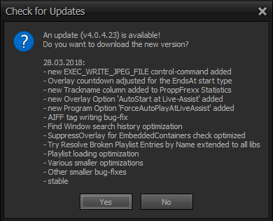

True! a v4.0.4.23 is now available!

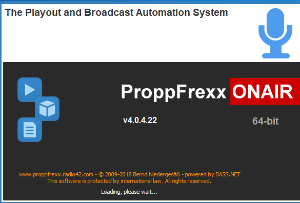

Alle Achtung das ging Fix alles funktioniert wieder danke sehr (als Info das Programm Start Bild meldet sich noch als 4.0.4.22 beim Start)nach dem Update. LG aus Wien
Re: Fehlermeldung beim Start
Yes that is okay I just added the correct lib.

ProppFrexx tries to load the update 4.0.4.23 again and again, and after the update at startup it shows the version 4.0.4.22.
Yes, it was a quick fix for one person - just ignore the update message.
I'll fix that tomorrow...
Please just (re)try the v4.0.4.23-update again, as I just fixed a version numbering issue.
