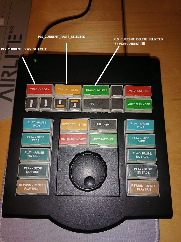

Hallo Bernd
Ich habe eine Frage, da meine Tastatur die ich mir besorgt habe nur via GamePort funktioniert würde ich zwei Kommandos benötigen.
Es geht um folgende einfachen Kommandos eine ausgewählte Datei in der Playlist zu kopieren (STRG+C), und ein Kommando dieses einzufügen.(STRG+V)
Als PLS_Current Kommando sagen wir für kopieren PLS_CURRENT_COPY_SELECTED / für einfügen PLS_CURRENT_PASTE_SELECTED
Das Kommando zum löschen einer ausgewählten Datei habe ich gefunden. (PLS_CURRENT_DELETE_SELECTED)
Ich weiß das es Tastaturkürzel gibt die dieses bewerkstelligen, aber genau das kann ich auf dieser nicht machen.
Nach vielen Suchen habe ich einfach nichts gefunden was hier passen würde.
Sonst funktiniert alles nur halt diese zwei würden mein Problem lösen.
Ich hänge dir noch ein Bild an damit zu dir vorstellen kannst was ich meine.
Danke Tom aus Wien
Hello Bernd
I have a question, since the keyboard I got only works via GamePort, I would need two commands.
It's about the following simple commands, copying a selected file into the playlist (CTRL+C), and a command to paste it (CTRL+V)
As PLS_Current command we say to copy PLS_CURRENT_COPY_SELECTED / to paste PLS_CURRENT_PASTE_SELECTED
I found the command to delete a selected file. (PLS_CURRENT_DELETE_SELECTED)
I know there are keyboard shortcuts that can do this, but that's exactly what I can't do on this one.
After a lot of searching, I just couldn't find anything that would fit here.
Otherwise everything works, just these two would solve my problem.
I'm attaching another picture so you can imagine what I mean.
Thanks Tom from Vienna
Danke Tom aus Wien
Hello Bernd
