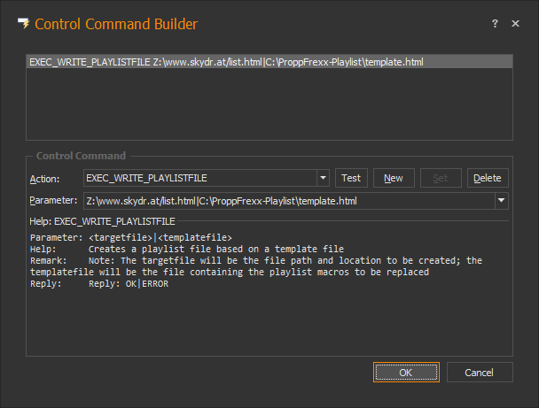

Nach längerer Suche habe ich das Problem gefunden.
Du kannst auf jedenfall nichts dafür, ich könnte das Problem auf mein VPN zurückführen.
Da meine Playlist auf meine Webseite übertragen wird ( VPN - Netzlaufwerk Z:) hab ich rausgefunden das ProppFrexx hier sehr
speziell reagiert.
Kann PF das Netzlaufwerk nicht erreichen puffert er anscheinend die Playlisten und übertragt sie dann in nach hinein zu schnell,
dieses beeinflusst dann auch die LED Steuerung Pult, sowie meine Serielle Schnittstelle zu Arduino (LED - Studio Beleuchtung)
Sehr komische Kombination :roll:
Auf jeden Fall ist das Problem nicht mehr vorhanden.
